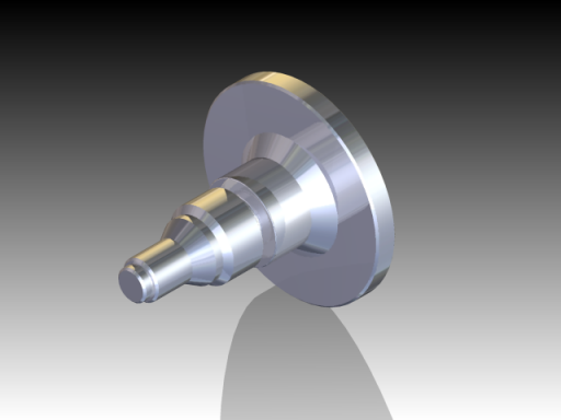

В этом учебном пособии рассказывается о способе обработки детали поворотной цапфы, показанной на изображении выше, с использованием следующих процедур:
- настройка токарной обработки;
- обточка цилиндрической заготовки;
- токарная обработка профиля;
- обработка канавки профиля;
- нарезание наружной резьбы;
- отрезание детали.
