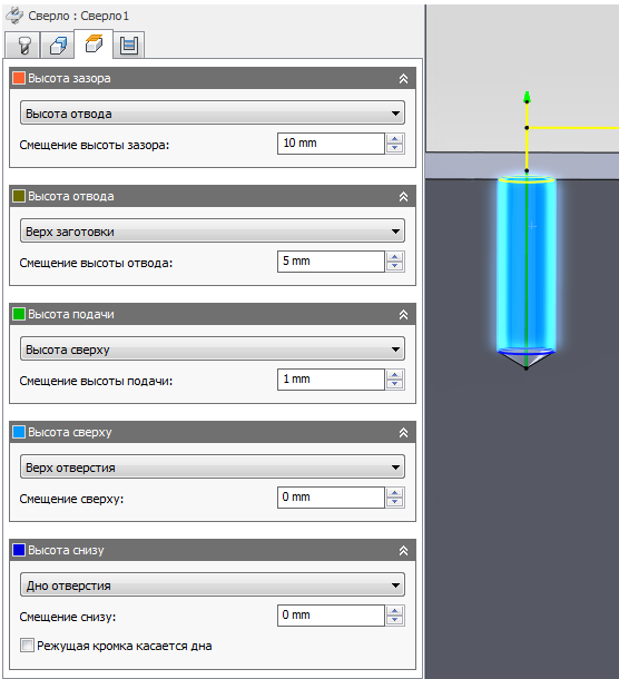

При создании новой операции сверления значениями по умолчанию для параметров Высота сверху и Высота снизу являются Верх отверстия и Дно отверстия соответственно. С такими настройками по умолчанию обрабатывается вся глубина выбранных граней. А если включен параметрАвтоматическое объединение сегментов отверстий, то выполняется обработка всей глубины отверстия.

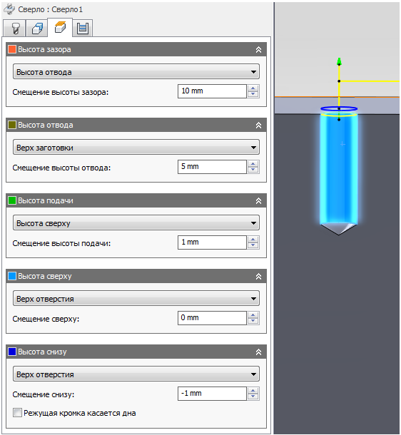

В некоторых случаях может потребоваться сверление только части глубины отверстия. В качестве примера можно выбрать пункт Верх отверстия для параметра Высота снизу. Это позволит просверлить, например, расстояние длиной 1 мм вниз от верхней части каждого отверстия.

Для параметра "Высота снизу" установлено значение "Дно отверстия". Параметр "Автоматическое объединение сегментов отверстий" включен
Для параметра "Высота снизу" установлено значение "Верх отверстия", применено смещение -1 мм. С такими настройками выполняется сверление вниз на 1 мм от верхней кромки отверстия. Его эффективно использовать , если выполняется точечное сверление набора отверстий.
