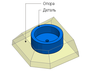

Нестандартная заготовка
- Создайте деталь в Inventor в виде отдельного твердого тела.
- В Inventor HSM создайте новую настройку и выберите созданную заготовку.

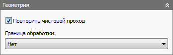

- Откройте параметры адаптивной обработки и установите для границы обработки значение Нет.
Граница обработки отсутствует

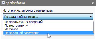

- Установите флажок Дообработка и установите для параметра Источник остаточного материала значение По заданной заготовке.
Источник остаточного материала из заданной заготовки
- Задайте все другие параметры обработки и нажмите ОК, чтобы рассчитать траекторию перемещения инструмента.
Траектория перемещения инструмента для нестандартной заготовки
