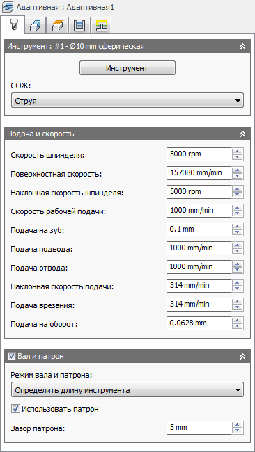

Эти значения используются для режущих инструментов, предназначенных для черновой обработки. При использовании режущих инструментов с несколькими канавками необходимо задавать не более половины размера боковых шагов, указанных выше.
Тип хладагента, используемого с инструментом.
Скорость вращения шпинделя.
Скорость шпинделя, выраженная как скорость инструмента на поверхности.
Скорость вращения шпинделя при перемещении под уклоном.
Подача при перемещении режущего инструмента.
Скорость подачи при резании, выраженная как скорость подачи на зуб.
Подача на входе при подводе режущего инструмента.
Подача на выходе при отводе режущего инструмента.
Подача при создании винтовых уклонов в заготовке.
Подача при врезании в заготовку.
Скорость подачи при врезании, выраженная как скорость подачи на оборот.
В зависимости от метода обработки, при использовании инструмента с держателем можно выбрать один из пяти режимов вала и держателя. Обработку пересечений можно выполнить как для вала, так и для держателя инструмента. Кроме того, им можно назначить разные зазоры.
Отключено
Отдалить
Обрезано
Определить длину инструмента
Для избежания пересечений вал выбранного инструмента будет использоваться в расчете траектории его перемещения.
Поддерживаемое расстояние между валом инструмента и деталью.
Использование держателя выбранного инструмента во избежание пересечений в расчете траектории перемещения инструмента.
Поддерживаемое расстояние между держателем инструмента и деталью.

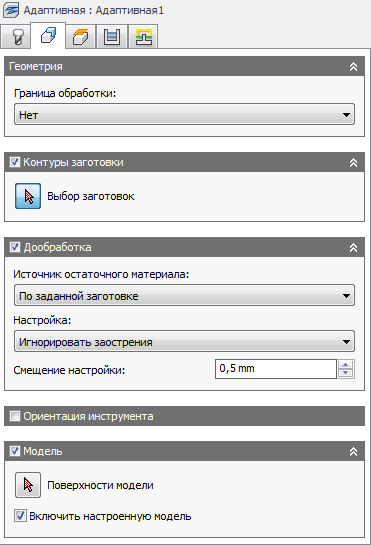

Сведение операции к удалению материала, не удаленного предыдущим инструментом или операцией.
Дообработка ВКЛ
Дообработка ОТКЛ
Указание источника, по которому рассчитывается дообработка.
Объединение всех зависимых операций.
Включение всех предыдущих операций.
Указание диаметра инструмента для обработки остаточного материала.
Указание углового радиуса инструмента для обработки остаточного материала.
Указание угла заострения инструмента для обработки остаточного материала.
Указание длины плеча инструмента для обработки остаточного материала.
Указание файла остаточного материала.
Выбор корректировки остаточного материала для игнорирования или фрезерования малых заострений.
Этот параметр позволяет определить объем заготовки, который игнорируется или игнорируется и удаляется, в зависимости от значения параметра "Настройка остаточ. материала". В основном данный параметр используется для предотвращения обработки незначительного объема остаточного материала при заданной настройке Игнорировать заострения.
Определение способа ориентации инструмента с помощью комбинации параметров ориентации триады и начала координат.
В раскрывающемся меню Ориентация содержатся следующие параметры для определения триады осей X, Y и Z.
В раскрывающемся меню Начало координат содержатся следующие параметры для определения расположения начала координат триады.
Данный параметр позволяет переопределить геометрию модели (поверхности/тела), заданную текущей настройкой.
Данный параметр включен по умолчанию. Выбранная в настройке модель дополнительно добавляется к поверхностям модели, выбранным в рамках операции. Если снять этот флажок, то траектория перемещения инструмента создается только на поверхностях, выбранных в рамках операции.

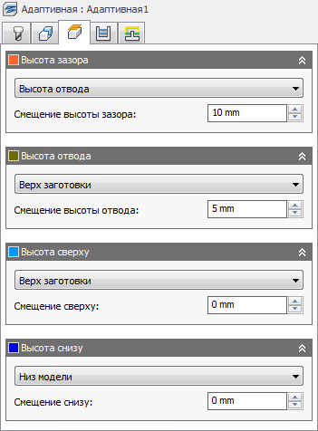

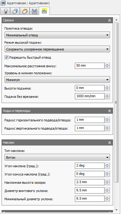

Высота клиренса — это первая высота, на которую переходит инструмент в начале траектории перемещения.
Высота клиренса
Параметр Смещение высоты отвода применяется к значению параметра "Высота отвода", выбранному в приведенном выше раскрывающемся списке, и отсчитывается относительно его значения.
Параметр "Высота отвода" позволяет задать высоту, на которую поднимается инструмент перед следующим шагом резки. Значение высоты отвода должно быть выше значений параметров Высота подачи и Высота сверху. Параметр "Высота отвода" используется вместе с последующим смещением для задания высоты.
Высота отвода
Параметр "Высота сверху" позволяет задать высоту, определяющую верхнюю точку выреза. Значение высоты сверху должно быть выше значения параметра Высота снизу. Параметр "Высота сверху" используется вместе с последующим смещением для задания высоты.
Высота сверху
Параметр Смещение сверху применяется к параметру "Высота сверху", выбранному в приведенном выше раскрывающемся списке, и отсчитывается относительно его значения.
Параметр "Высота снизу" позволяет определить высоту/глубину финальной обработки и максимальную глубину, на которую инструмент погружается в заготовку. Значение высоты снизу должно быть меньше значения параметра Высота сверху. Параметр "Высота снизу" используется вместе с последующим смещением для определения высоты.
Высота снизу
Параметр Смещение снизу применяется к параметру "Высота снизу", выбранному в приведенном выше раскрывающемся списке, и отсчитывается относительно его значения.

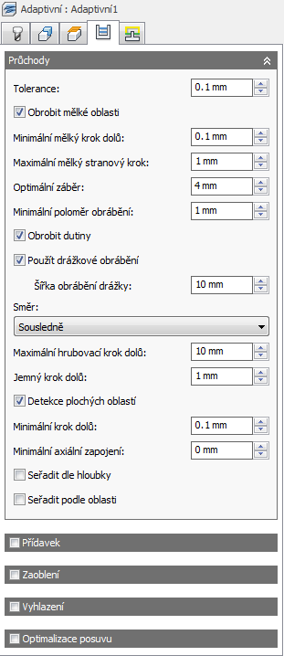

Допуск обработки равен сумме допусков для формирования траектории перемещения инструмента и триангуляции геометрии. Для получения общего допуска к данному допуску необходимо добавлять все дополнительные допуски фильтрации.
Свободный допуск 0,100
Жесткий допуск 0,001
Движение станка с ЧПУ по контуру управляется с помощью команд создания отрезков G1 и дуг G2–G3. Чтобы обеспечить это, АСУП аппроксимирует сплайн и траектории перемещения инструментов по поверхности путем их линеаризации, создавая множество коротких прямолинейных сегментов для аппроксимации требуемой формы. Точность соответствия траектории перемещения инструмента требуемой форме во многом зависит от количества используемых отрезков. Большее количество отрезков в результате даст траекторию перемещения инструмента, более точно аппроксимирующую номинальную форму сплайна или поверхности.
Нехватка данных
Искушение всегда использовать очень жесткие допуски может быть велико, однако есть и более компромиссные решения, например более длительный расчет траектории, использование больших файлов G-кодов и очень коротких прямолинейных перемещений. Первые два способа легко реализовать, так как расчеты в Inventor HSM происходят очень быстро, а большинство современных средств управления имеют не менее 1 МБ оперативной памяти. Тем не менее, короткие прямолинейные перемещения в сочетании с высокой скоростью подачи могут привести к явлению, известному как нехватка данных.
Нехватка данных возникает, когда элементы управления настолько перегружены данными, что перестают справляться с их обработкой. Устройство ЧПУ может обрабатывать лишь ограниченное количество строк кода (блоков) в секунду. Скорость работы старых станков может составлять около 40 блоков/с, а новых, таких как Haas, — 1000 или более блоков/с. Короткие прямолинейные перемещения и высокая скорость подачи могут вынудить элемент управления работать с большей скоростью обработки. Когда это происходит, станок должен останавливаться после каждого перемещения и ждать следующей команды на сервомотор от элемента управления.
Данный параметр указывает, что дополнительные уровни Z должны представлять собой вырезы в пологих областях. На следующих двух изображениях показаны 3D-контуры.
Отключено
Включено
Этот параметр позволяет управлять минимально допустимым шагом понижения между дополнительными уровнями Z. Этот параметр имеет приоритет над максимальным шагом в пологих областях.
Этот параметр позволяет управлять шагом фрезы, используемым для выявления областей, в которые необходимо вставить дополнительные уровни Z. Если обычное понижение приводит к шагу фрезеровки, превосходящему это значение, то выполняется вставка дополнительных уровней, пока не будет достигнуто значение шага фрезеровки или минимального понижения.
Указание величины захода в адаптивных методиках.
Траектория перемещения инструмента при очистке на высокой скорости
Траектория перемещения инструмента при предыдущем методе очистки
Параметр "Мин. радиус обработки" задан
Если параметр Мин. радиус обработки задан, острые углы в траектории перемещения инструмента избегаются, что минимизирует деформацию готовой детали.
Параметр "Мин. радиус обработки" не задан
Если параметр Мин. радиус обработки не задан, в рамках траектории перемещения инструмента материал удаляется везде, куда достает выбранный инструмент. Это приводит к появлению в траектории перемещения инструмента острых углов, которые в свою очередь являются причиной вибраций в обработанной детали.
Если параметр включен, выполняется обработка внутри выбранных замкнутых контуров.
Если параметр отключен, выполняется обработка снаружи выбранных замкнутых контуров.
Разомкнутые контуры можно задать, только если этот параметр включен.
Параметр "Обработать полости" включен
Параметр "Обработать полости" отключен
Этот параметр используется для запуска очистки кармана с пазом посередине перед продолжением спирального движения по направлению к стенке кармана.
Эта функция может использоваться для уменьшения связанного движения в углах некоторых карманов.
Параметр "Использовать очистку паза" включен
Параметр "Использовать очистку паза" отключен
Ширина паза, используемого для начальной очистки посередине кармана перед продолжением спирального движения по направлению к стенке кармана.
Ширина паза при очистке
Параметр Направление позволяет управлять заданием Inventor HSM или встречного режима фрезерования в программе Inventor HSM.
Попутное
Выберите параметр Попутное для выполнения всех проходов в одном направлении. При использовании этого метода попутное фрезерование в Inventor HSM применяется в рамках выбранных границ.
Попутное фрезерование
Встречное
Данный параметр позволяет задать направление траектории перемещения инструмента, противоположное заданному настройкой Попутное. Таким образом формируется траектория перемещения инструмента встречного фрезерования.
Встречное фрезерование
Указание максимального шага понижения между уровнями Z при черновой обработке.
Максимальный шаг понижения (отображение без шагов понижения чистовой обработки)
Указание точного шага понижения для промежуточных шагов. Эти шаги выполняются вверх в направлении оси инструмента.
Если этот параметр включен, в рамках метода выполняется попытка определить значения высоты плоских областей и вершин и выполнить обработку на этих уровнях.
Если параметр отключен, в рамках метода производится обработка на указанных шагах понижения.
Используется при обнаружении плоских областей. При этом выполняется минимально допустимый шаг понижения.
Возможность задействовать хотя бы одну канавку при повороте во время промежуточных операций, чтобы предотвратить дрожание и снизить степень износа инструмента.
Упорядочение проходов сверху вниз.
Отключено
Включено
Траектории перемещения инструмента упорядочены по области, а не по глубине.
Положительное значение
Положительный припуск: материал заготовки, остающийся после операции и удаляемый при последующих операциях черновой и чистовой обработки. Для черновой обработки по умолчанию оставляется небольшой объем материала.
Нет
Без припуска: удаление всего лишнего материала до выбранной геометрии.
Отрицательное значение
Отрицательный припуск: удаление материала за пределами поверхности или контура детали. Этот способ часто используется при электродной обработке для обеспечения искрового зазора или требуемого допуска для детали.
Параметр Радиальный припуск позволяет определить объем материала, который необходимо оставить в радиальном направлении (перпендикулярно оси инструмента), т. е. поперек инструмента.
Радиальный припуск
Радиальный и осевой припуск
При положительном значении радиального припуска материал остается на вертикальных стенках и областях детали с большим углом.
Для нестрого вертикальных поверхностей Inventor HSM выполняет интерполяцию между значениями осевого (по опоре) и радиального припуска. Таким образом, остаток заготовки в радиальном направлении на этих поверхностях может отличаться от заданного значения, в зависимости от наклона поверхности и значения осевого припуска.
При изменении значения радиального припуска для осевого припуска автоматически задается аналогичное значение. Задать осевой припуск можно и вручную.
Значение по умолчанию для чистовой обработки — 0 мм или 0 дюймов, т. е. материала не остается.
При черновой обработке по умолчанию остается небольшой объем материала, который можно удалить позднее с помощью одной или нескольких операций чистовой обработки.
При отрицательном значении припуска операция обработки предусматривает удаление большего количества материала, чем предусмотрено формой модели. Этот параметр может использоваться для электродной обработки с искровым зазором, где размер искрового зазора равен отрицательному значению припуска.
Радиальный и осевой припуски могут быть отрицательным числом. Однако отрицательное значение остатка по радиусу должно быть меньше радиуса инструмента.
При использовании сферической или радиусной фрезы с отрицательным значением радиального припуска, превосходящим угловой радиус, отрицательное значение осевого припуска должно быть меньше или равно угловому радиусу.
Параметр Осевой припуск позволяет определить объем материала, который необходимо оставить в осевом направлении (по оси Z), т. е. на конце инструмента.
Осевой припуск
При положительном значении осевого припуска материал остается на пологих областях детали.
Для нестрого горизонтальных поверхностей Inventor HSM выполняет интерполяцию между значениями осевого и радиального припуска (по стенке). Таким образом остаток заготовки в осевом направлении на этих поверхностях может отличаться от заданного значения, в зависимости от наклона поверхности и значения радиального припуска.
При отрицательном значении припуска операция обработки позволяет удалить больше материала, чем предусмотрено формой модели. Этот параметр может использоваться для электродной обработки с искровым зазором, где размер искрового зазора равен отрицательному значению припуска.
Радиальный и осевой припуски могут быть отрицательным числом. Тем не менее, при использовании сферической или радиусной фрезы с отрицательным значением радиального припуска, превосходящим угловой радиус, отрицательное значение осевого припуска должно быть меньше или равно угловому радиусу.
Данный параметр позволяет ввести радиус сопряжения.
Задание радиуса сопряжения.
Сглаживание траектории перемещения инструмента посредством удаления чрезмерного количества точек и монтажных дуг в тех местах, где это возможно, в пределах заданного допуска фильтрации.
Сглаживание отключено
Сглаживание включено
Сглаживание используется для сокращения объема кода без потери точности. Сглаживание выполняется путем замены коллинеарных отрезков одним отрезком и касательными дугами, заменяющими несколько отрезков в областях искривлений.
Преимущества сглаживания могут быть огромными. Размер файла G-кода может быть уменьшен на 50 % и более. Обработка будет выполняться быстрее и более плавно. Кроме того, будет улучшена финишная обработка поверхности. Величина сокращения кода зависит от того, насколько траектория перемещения инструмента подходит для сглаживания. Траектории перемещения инструментов, расположенные изначально в основной плоскости (XY, YZ, XZ), например параллельные траектории, подходят для фильтрования. Другие объекты, например 3D-фестон, подходят для сокращения меньше.
Указание допуска фильтра сглаживания.
Сглаживание выполняется лучше всего, когда допуск (точность, с которой создается исходная линеаризованная траектория) равен допуску сглаживания (замена отрезков монтажными дугами) или превышает его.
Указание необходимости снижения подачи на углах.
Указание максимального углового изменения, разрешенного до снижения скорости подачи.
Указание минимального радиуса, разрешенного до уменьшения подачи.
Указание расстояния до угла, на котором уменьшается подача.
Указание пониженной скорости подачи для использования на углах.
Используется для снижения скорости подачи только на внутренних углах.
Управление способом перемещения инструмента между проходами резания. На следующих рисунках показано использование метода на основе расхода.
Для станков с ЧПУ, не поддерживающих линеаризованные быстрые перемещения, постпроцессор может быть изменен для преобразования всех перемещений G0 в перемещения с высокоскоростной подачей G1. Для получения более подробной информации или инструкций о способах изменения постпроцессоров согласно описанному выше обратитесь в службу технической поддержки.
Указание случаев, когда быстрые перемещения должны выводиться как реальные перемещения на быстром ходу (G0), а когда — как перемещения с высокоскоростной подачей (G1).
Данный параметр обычно устанавливается во избежание пересечений при быстрых перемещениях на станках, где используется перемещение по ломаным линиям при быстром движении.
Скорость подачи для вывода быстрых перемещений в формате G1, а не G0.
Если этот параметр включен, отвод выполняется в формате быстрых перемещений (G0). Чтобы обеспечить отвод на подаче, параметр следует отключить.
Указание максимального расстояния для перемещения в нижнем положении.
Максимальное расстояние внизу в 1 дюйм
Максимальное расстояние внизу в 2 дюйма
При обходе препятствий эта настройка используется, чтобы определить уровень в нижнем положении, а не для определения отводов. Как правило, метод Адаптивный используется для увеличения расстояния в нижней точке, если станок ЧПУ замедляет отводы по сравнению с высокоскоростной подачей. В этих случаях следует увеличить значение уровня в раскрывающемся меню Уровень в нижнем положении. Значения увеличиваются с приращением в 10 %, если параметру Минимум присвоено значение 0 %, а параметру Максимум — 100 %.
Указание высоты подъема во время изменения расположения.
Параметр "Высота подъема" равен 0
Параметр "Высота подъема" равен 0,1 дюйма
Скорость подачи, используемая для перемещений, при которых инструмент не входит в материал и не отводится.
Указание радиуса для горизонтального подвода.
Радиус горизонтального подвода
Указание радиуса для движений горизонтального отвода.
Радиус горизонтального отвода
Радиус вертикальной дуги, сглаживающей движение на входе. Замеряется от начального перемещения до самой траектории перемещения инструмента.
Радиус вертикального подвода
Указание радиуса для движений вертикального отвода.
Радиус вертикального отвода
Указание способа движения фрезы вниз для каждого выреза.
Предварительное сверление
Врезание
Зигзаг
Обратите внимание на плавные переходы при зигзагообразном типе наклона.
Профиль
Сглаживание контура
Виток
Указание максимального угла уклона.
Требуемый угол конуса винтовых уклонов. Этот параметр можно использовать для удерживания вала инструмента в некотором отдалении от заготовки и оптимизации удаления стружки при создании уклона.
Высота уклона над текущим уровнем заготовки.
Указание диаметра винтового уклона.
Указание минимального диаметра уклона.
Кнопка выбора положений предварительного сверления.
Кнопка выбора положений входа.
