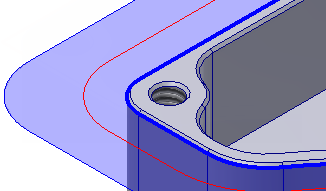

Возможно, для облегчения выбора профиля будет удобнее сначала увеличить угол детали.
  1. Щелкните вкладку Геометрия и убедитесь, что кнопка Выбор кармана активна.
  2. Выберите внешний профиль, как показано на следующем изображении:
