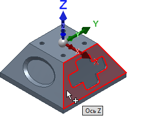

  4. Убедитесь, что кнопка Ориентация инструмента по оси Z активна, и выберите наклонную грань, как показано на изображении ниже.
    Наклонная грань детали определяет новую ориентацию инструмента

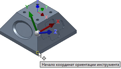

  6. Теперь ориентация XYZ инструмента отображается верно, но начало координат необходимо переопределить. Для этого выберите пункт Выбранная точка в раскрывающемся меню Начало координат.
  7. Убедитесь, что кнопка Начало координат ориентации активна, и выберите точку в левой нижней части детали, как показано на изображении ниже.
    Ориентация инструмента и начало координат заданы
