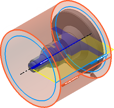

Вкладка "Радиусы"
  1. Перейдите на вкладку Радиусы.
  2. Отобразится предварительный просмотр границ радиусов.
  3. Подтвердите настройки по умолчанию.
Предварительный просмотр границ радиуса для операции обточки
