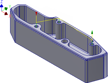

Запуск расчета
  1. Для автоматического запуска расчета траектории перемещения инструмента щелкните кнопку в нижней части диалогового окна Операция или щелкните правой кнопкой мыши в графическом окне и выберите ОК в отслеживающем меню.
Траектория перемещения инструмента должна появится, как показано на следующем изображении.
