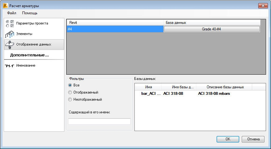

Для каждого типа арматурных стержней Revit в таблице создается одна строка.
На этой вкладке арматурным стержням, экспортированным из Revit в Robot, можно назначить класс стали и значения диаметра. Это важно, если в Revit и Robot используются разные списки арматурных стержней.
Значения, указанные для Robot, соответствуют коду проекта, выбранному на вкладке «Параметры проекта».
Чтобы изменить назначение арматурного стержня, нажмите кнопку в правой части таблицы. Открывается дополнительное диалоговое окно «Выбор». Выберите в нем арматурный стержень, который необходимо назначить из базы данных.
Элементы могут быть отфильтрованы по трем критериям:

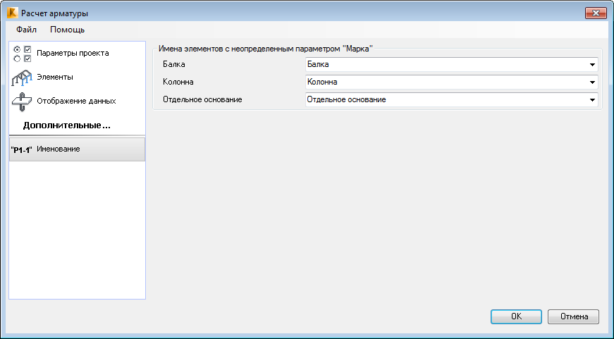

Вкладка «Именование» доступна в режимах проектирования и проверки. Она используется только для тех элементов, для которых не определен параметр «Марка». Данная вкладка может использоваться для определения префикса имен ЖБ элементов Robot.
