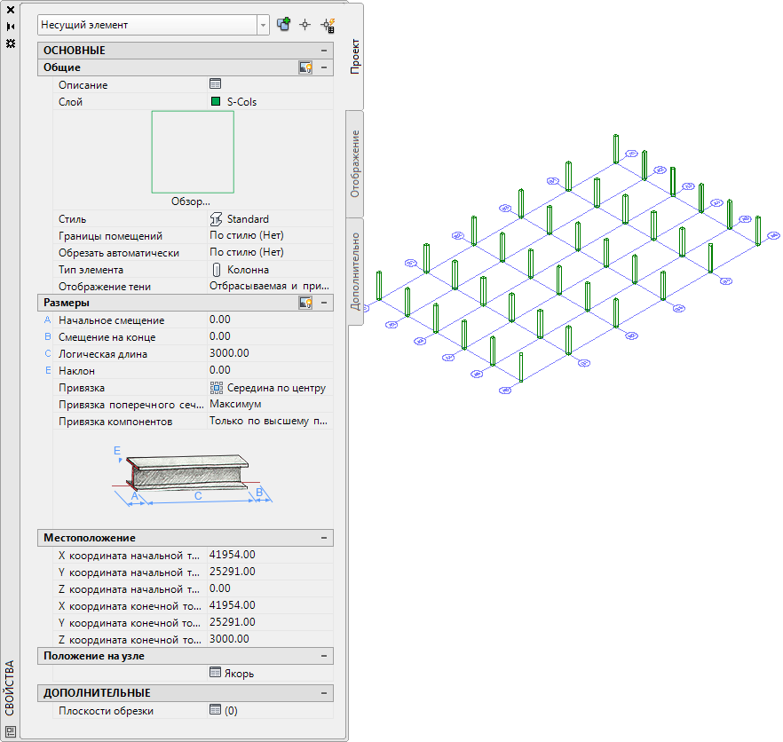

Колонны в AutoCAD Architecture
При импорте в AutoCAD Architecture сохраняются следующие свойства несущего элемента Revit.
Импортированный компонент дополнительно приобретает следующие свойства:

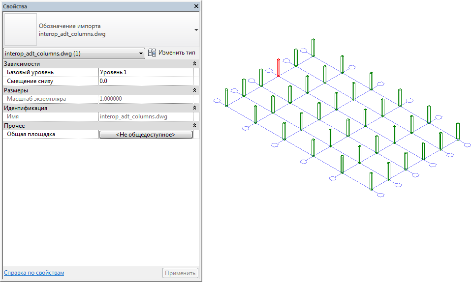

  4. Для получения дополнительных сведений об импортированных объектах выберите обозначение импорта, щелкните вкладку "Изменить | <имя файла>"панель "Импорт экземпляра" ("Запрос") и выберите блоки несущих элементов для создания запроса.
    В результате запроса отображается тип объекта, имя блока (совпадающее с именем импортированного чертежа), слой и имя стиля — при наличии у объекта этих свойств.
    Для выхода из режима запроса нажмите клавишу Esc.
    Прим.: Импортированный чертеж можно разнести полностью или частично. Для получения доступа к импортированным объектам AutoCAD Architecture, предназначенным только для чтения, выполняется частичное расчленение.
  5. Выберите вкладку "Изменение | <имя файла>"панель "Импорт экземпляра"раскрывающийся список "Расчленить" ("Частичное расчленение").
    Частичное расчленение импортированного чертежа позволяет отображать свойства отдельного объекта.
    Колонны AutoCAD Architecture после частичного разнесения в Revit
