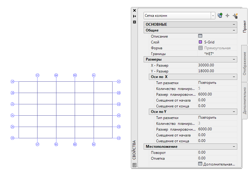

Сетки представляют собой компоненты, которые используются для привязки несущих колонн, балок и раскосов. Сетки можно создать в AutoCAD Architecture, импортировать в Revit и преобразовать в сетки Revit.
Сетка колонн в AutoCAD Architecture

Импорт сетки из AutoCAD Architecture
  1. Создайте или откройте проект Revit, в который требуется импортировать чертеж AutoCAD Architecture.
  2. В Диспетчере проекта выберите вид, на котором нужно отображать импортированную сетку.
  3. Выполните импорт чертежа AutoCAD Architecture в Revit, как описано в разделе Импорт и связывание файлов САПР.
