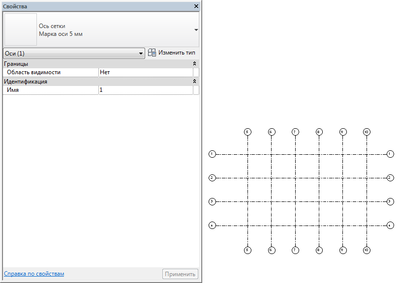

Сетки Revit можно экспортировать в AutoCAD Architecture

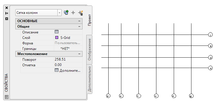

Сетка AutoCAD Architecture создается в плоскости самого нижнего уровня модели Revit, которая располагается не ниже нижней точки контура модели на виде. Многовидовые блоки для марок осей сетки прикрепляются якорями к концам линий сетки и создаются в той же плоскости.
Текст атрибута в каждой марке оси сетки определяется именем сетки Revit Форма марки оси сетки формируется на основе обозначения заголовка сетки в Revit. Масштаб сформированной марки оси сетки и текста в AutoCAD Architecture соответствует масштабу текущего 3D вида в Revit.
Компоненты сетки Revit преобразуются в компоненты сетки AutoCAD Architecture так, как указано в следующей таблице.
| Компонент Revit | Компонент AutoCAD Architecture |
| линии сетки | объект "пользовательская сетка" |
| марки осей сетки | многовидовые блоки, прикрепленные якорями к пользовательской сетке |
| текст марки оси сетки | значение атрибута в многовидовых блоках Прим.: Значение атрибута может редактироваться в AutoCAD Architecture.

Экспорт сетки Revit в AutoCAD Architecture
"Экспорт"
"Форматы САПР"
("Изменить настройки экспорта"). Выбранный вид экспортируется как файл DWG.
"Открыть"
"Чертеж" и откройте экспортированный DWG-файл.
При необходимости можно изменить сетку в AutoCAD Architecture. Дополнительные сведения см. в разделах "Сетки" и "Многовидовые блоки" справочной системы AutoCAD Architecture.
