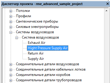

  3. Выберите "Копировать", щелкните правой кнопкой мыши и выберите "Переименовать". Введите имя для нового типа системы.
    В следующем примере приточный воздух высокого давления был создан на основе системы подачи воздуха, и имеет идентичную классификацию систем.
