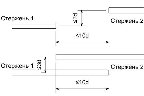

Чтобы соединитель скреплял два экземпляра арматурных стержней, соединенные концы должны быть расположены друг от друга на расстоянии, не превышающем 10 диаметров стержня. Стержни могут быть смещены друг относительно друга не более, чем на 3 диаметра стержней.
