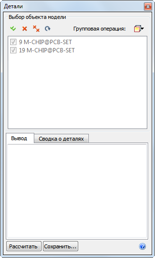

Нажмите Детали на вкладке Результаты:
Нажмите кнопку Групповая операция, и выберите Средние чипы.
Чтобы обозначить эти детали в качестве Основые детали, установите флажок рядом с областью выбора каждой модели.

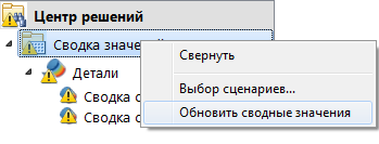

Чтобы начать сравнение результатов, откройте вкладку Центр решений.
В Центре решений, щелкните правой кнопкой мыши на Сводные значенияи нажмите кнопку Обновить значения.

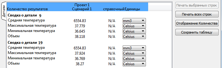

Посмотреть таблицу результатов в вкладке "Критические значения" строки "Вывод"
Прим.: Данная процедура содержит результаты в простой таблице. Теперь легко сравнить и печать результаты между двумя чипами. Используйте этот метод для сравнения результатов из нескольких проектов и сценариев.
