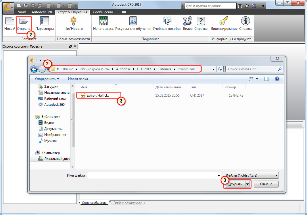

1. Запустите Autodesk® CFD.
2. На панели Запуск нажмите Открыть и перейдите к папке C:\Пользователи\Общие\Общие документы\Autodesk\CFD 2017\Tutorials\Exhibit Hall.
3. Выберите
Exhibit Hall.cfz и нажмите
Открыть.

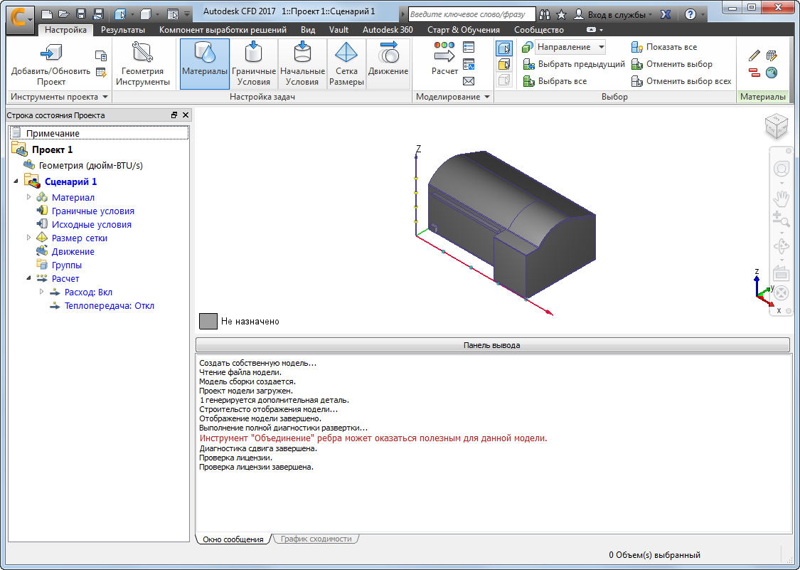

Прим.: Это общедоступный файл, который содержит только геометрию (без настроек). Он был создан при переносе модели из Autodesk® Revit в Autodesk® CFD.
Вы должны увидеть модель выставочного зала в Autodesk® CFD.
