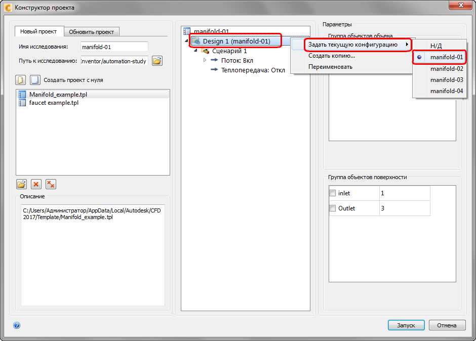

Щелкните правой кнопкой мыши на Проект 1.
Щелкните Установить текущие настройки и убедитесь, что manifold-01 выбрана из списка.
Щелкните правой кнопкой мыши Проект 1 и выберите Копировать...

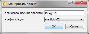

Введите Проект 2 в поле "Название проекта", а затем выберите трубопровод-02 для Настройка
Нажмите "ОК".
Прим.: Разверните сценарий в Проекте 2, чтобы убедиться, что он содержит параметры, которые мы только что создали и что они отображаются в одних и тех группах объектов САПР.
