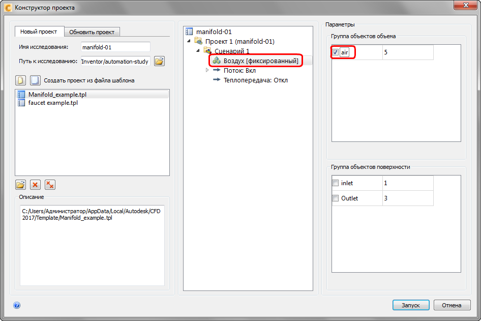

Связывание параметров к группе объектов САПР
На этом этапе, мы сопоставим параметры материала к группе объектов САПР. Это вызывает настройки, которые должны применяться к деталям или поверхностям, содержащиеся в каждой группе, когда модель запущена.
Нажмите материал Воздух, и проверьте объем объекта Воздух
Прим.: Внимание! Не закрывайте диалоговое окно "Построение проекта".
Обратите внимание, что это гораздо проще для отображения параметров в исходном проекте и/или сценарии до клонирования. Отображения, внесенные в исходный проект, включены в клонированные проекты.
