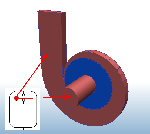

Назначить материал "Вода"
Нажмите Материалы на вкладке Параметры:
Выберите спираль и впускную трубу
Откройте диалоговое окно быстрого редактирования Материалы ОДНИМ из следующих способов:
В диалоговом окне "Быстрое редактирование материала" Тип = Жидкость
Имя = Вода
Нажмите кнопку Применить.
