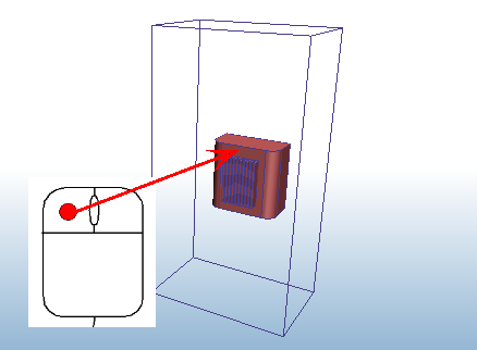

Чтобы отобразить все детали, удерживайте нажатой клавишу Ctrl и нажмите среднюю кнопку мыши в графической окне (вне модели).
Скройте деталь наружного воздуха.
Выберите корпус детали.

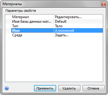

Откройте диалоговое окно быстрого редактирования Материалы ОДНИМ из следующих способов:
В диалоговом окне "Быстрое редактирование материала" Тип = Твердое тело.
Имя = Алюминий
Нажмите кнопку Применить.
