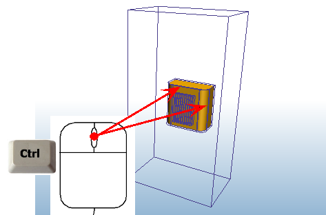

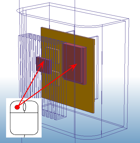

Назначить материал "Кремний"
Скрыть корпус и деталь внутреннего воздуха.
Выберите трансивер и верхний чип.
Откройте диалоговое окно быстрого редактирования Материалы ОДНИМ из следующих способов:
В диалоговом окне "Быстрое редактирование материала" Тип = Твердое тело.
Имя = Кремний
Нажмите кнопку Применить.
