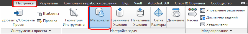

Создать материал воздуха с измененным коэффициентом излучения
Нажмите Материалы на вкладке Параметры:
На этом этапе мы создадим новый материал воздуха с соответствующим значением коэффициента излучения.
