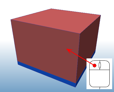

Выберите воздушную деталь.

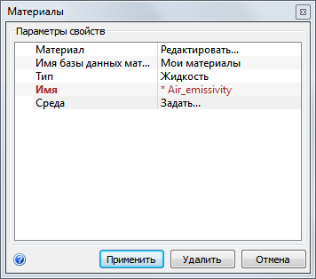

Откройте диалоговое окно быстрого редактирования Материалы ОДНИМ из следующих способов:
Имя материала БД = Мои материалы
Имя = Air_Emissivity
Нажмите кнопку Применить.
