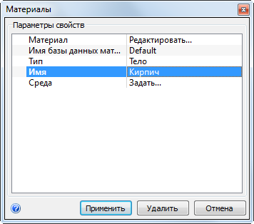

Назначить для дома материал "Кирпич"
Материал "Кирпич" имеет ненулевую излучательную способность, поэтому он подходит для анализа излучения без дальнейшей модификации.
Скройте воздушные детали.
Выберите два дома
Откройте диалоговое окно быстрого редактирования Материалы ОДНИМ из следующих способов:
В диалоговом окне "Быстрое редактирование материала" Тип = Твердое тело.
Имя материала БДDB = По умолчанию.
Имя = Кирпич
Нажмите кнопку Применить.
