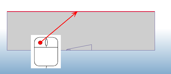

Назначить граничное условие скорости свободного потока
Выберите верхнее ребро
Откройте диалоговое окно быстрого редактирования Граничные условия ОДНИМ из следующих способов:
Тип = Скорость
Единицы = м/с
Метод = Компонент
Проверьте Vx включен
Vx = 520.83
Нажмите кнопку Применить.
