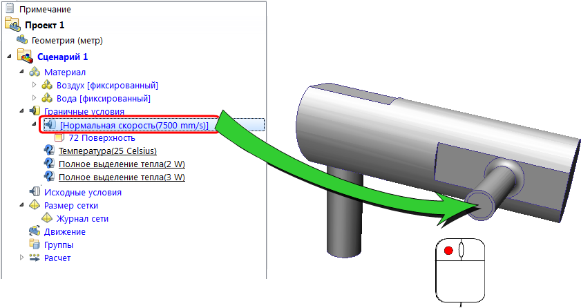

Щелкните левой кнопкой мыши на состоянии скорости, и перетащите на один из входов:

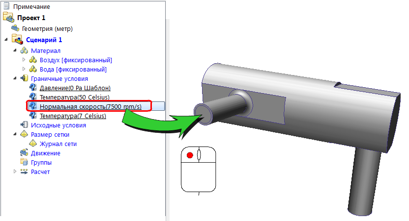

Щелкните левой кнопкой мыши на состоянии скорости, и перетащите его на другое входное отверстие:

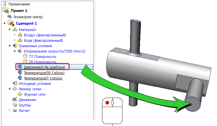

Щелкните левой кнопкой мыши на "Состоянии давления", и перетащите его на выходную поверхность:

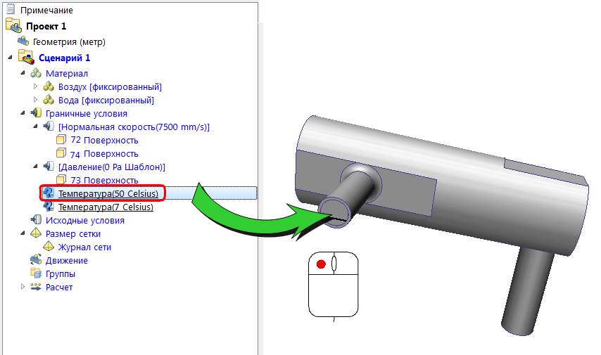

Щелкните левой кнопкой мыши по состоянию температуры (50 градусов Цельсия), и перетащите на горячий водоприемник:

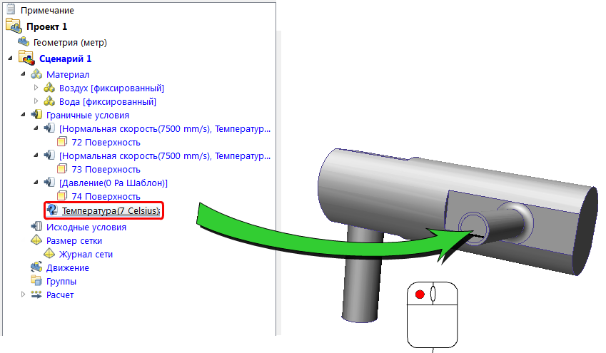

Щелкните левой кнопкой мыши на состоянии температурыа (7 градусов Цельсия), и перетащите на холодный водоприемник:
