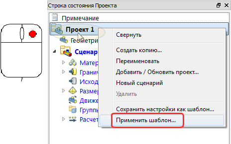

Щелкните правой кнопкой мыши на ветви проекта и выберите Применить шаблон ...

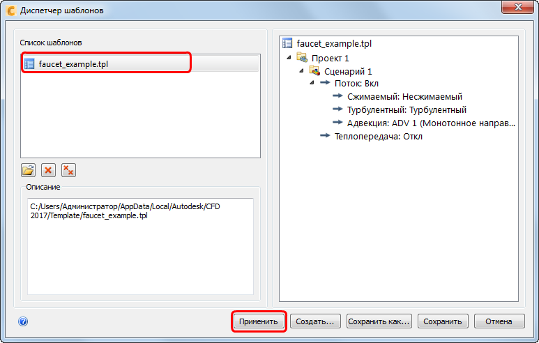

Выберите faucet_example.tplи нажмите Применить.
В ответ на запрос щелкните Да.

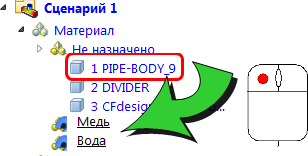

Щелкните левой кнопкой на детали Тело-труба, и перетащите на Медь.

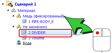

Щелкните левой кнопкой на деталиДелитель, и перетащите на материал Медь.

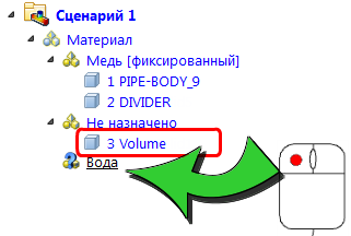

Щелкните левой кнопкой на детали Объем, и перетащите на вода.
