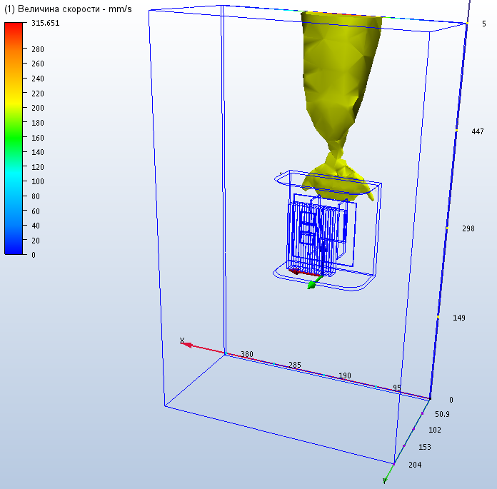

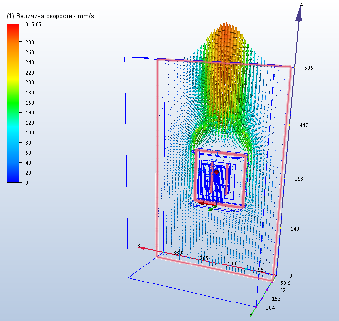

На этом этапе мы рассмотрим результаты скорости, используя секущую плоскость и Iso поверхность.
Секущие плоскости отображают результаты для разрезания модели. Используйте их, чтобы получить более полное представление о потоке. Используйте векторы для отображения направления и величины скорости потока.
Iso поверхности показывают одно значение результата величины. С их помощью можно определить, где количество результатов очень низкое или очень высокое относительно остальной части модели.
Нажмите Плоскости на вкладке Результаты.
Чтобы создать плоскости, нажмите Добавить на контекстной панели Плоскости:
Для ориентации плоскости, щелкните левой кнопкой мыши на нем, и нажмите эту иконку из контекстной панели:
Y
Чтобы переместить плоскость, перетащите триаду осей нормали к плоскости.
Чтобы отобразить векторы, выберите Вектор скорости из меню Вектор на контекстной панели Плоскости:
Чтобы настроить интервал вектора:
  1. Нажмите Редактировать на контекстной панели Плоскости.
  2. В диалогом окне Управление плоскостью, перетащите ползунок Интервал сетки, на Высокий. (Это находится в нижней части окна).
Чтобы отобразить векторы с различной длиной (масштабируется со скоростью):
  1. Нажмите вкладку Параметры вектора.
  2. В группе Длина, выберите Диапазон длины.
  3. Перетащите Минимум регулятор влево, и Максимум регулятор вправо.
Чтобы скрыть векторы, щелкните плоскость правой кнопкой мыши и выберите Вектор плоскости. Выберите Нет
Щелкните Iso поверхности на вкладке Результаты.
Чтобы создать Iso поверхность, нажмите Добавить на контекстной панели Iso поверхности:
Чтобы изменить значение "Количество Iso", нажмите правой кнопкой мыши на Iso поверхности и выберите Редактировать. Перетащите ползунок на вкладке Управление.
Прим.: Используйте изоповерхности для оценки влияния потока на теплопередачу. Области с небольшим движением воздуха часто приводят к плохой теплопередаче и высоким температурам компонента.
Чтобы удалить Iso поверхность, щелкните по ней правой кнопкой мыши и выберите Удалить
