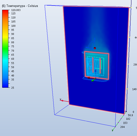

Нажмите Плоскости на вкладке Результаты.
Чтобы отобразить результаты температуры плоскости, выберите Температура из меню Результат на контекстной панели Плоскости.
Прим.: Вы, вероятно увидите, надпись для величины скорости и температуры. Чтобы удалить надпись "Величина скорости", щелкните Общийи выберите Температура из меню Общий Результат. Не забудьте нажать Плоскости еще раз, чтобы иметь возможность взаимодействовать с плоскостью.
Щелкните правой кнопкой мыши и выберите Тонированный, если плоскость не отображается.
Чтобы переместить плоскость, перетащите триаду осей нормали к плоскости.
Чтобы скрыть контуры, щелкните правой кнопкой мыши и выберите Контур.

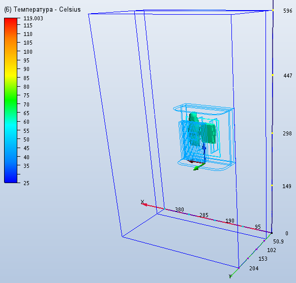

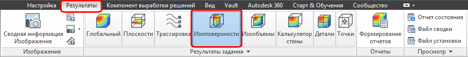

Щелкните Iso поверхности на вкладке Результаты.
Чтобы создать Iso поверхность, нажмите Добавить на контекстной панели Iso поверхности:
Чтобы отобразить температуру ISO поверхности, выберите Температура из менюКоличество и Цвет вв контекстном меню ISO поверхности.
Прим.: Используйте Iso поверхность чтобы определить, где температура самая высокая и самая низкая.
Чтобы удалить Iso поверхность, щелкните по ней правой кнопкой мыши и выберите Удалить
