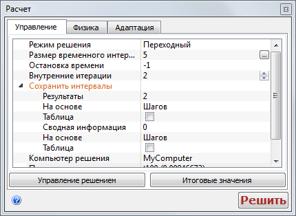

Щелкните вкладку Управление.
Режим решения = Переходный
Размер временного шага = 5
Внутренних итераций = 2
Результаты (под Сохранить интервалы) = 2
Продолжить из = s100
Временные шаги для запуска = 16

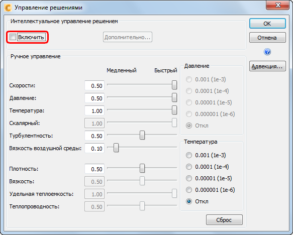

На первом этапе данного моделирования, Интеллектуальное управление решением было включено, чтобы контролировать прогрессирование сходимости устойчивой стадии анализа. На этапе переходного процесса, необходимо отключить "Интеллектуальное управление решением":
Нажмите Управление решением.
В диалоговом окне "Управление решением", снимите флажок Включить и нажмите ОК.

Эти параметры приводят со временем к изменению решения.
Временной шаг составляет 5 секунд, и мы запускаем 16 временных шагов, что в общей сложности 80 секунд. Это решает два полных цикла переходной температуры на входе (период = 40 секунд).
Настройка "Сохранить результаты интервалов" до 2 сохранит все остальные временные шаги (каждые 10 секунд).
Количество внутренних итераций за такт уменьшается до 2, поскольку передача теплопередачи линейная, и не требует по умолчанию 10 внутренних итераций.
