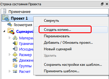

На этом этапе мы скопируем все настройки и геометрию на второй проект. Мы делаем это, потому что в следующем шаге, мы будем изменять геометрию САПР во втором проекте, а также используем параметры из первого проекта.
Чтобы создать копию проекта, щелкните его название правой кнопкой мыши и выберите Создать копию....

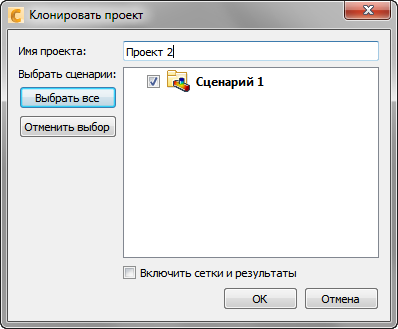

При появлении запроса задайте для сценария уникальное имя. Убедитесь в том, что выбран сценарий. Снимите флажок Включить сетки и результаты, чтобы копировать только параметры модели.
