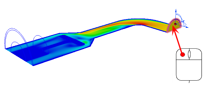

На этом этапе мы захвим сводку о плоскости на входе. Мы будем использовать сравнение перепада давления в устройстве, произведенной каждой сеткой.
Чтобы создать плоскости, нажмите Добавить на контекстной панели Плоскости:
Чтобы создать плоскости на входе, щелкните левой кнопкой мыши на плоскости, а затем щелкните значок "Выровнять поверхность". Выберите поверхность входного отверстия.
Чтобы создать сводку о плоскости, щелкните Создать отчет в контекстной панели Плоскости:
