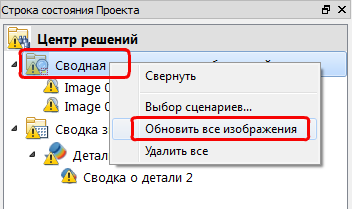

Чтобы начать сравнение результатов, откройте вкладку Центр решений.
В Центре решений, нажмите правую кнопку мыши на ветке Сводное изображение, и нажмите Обновить все изображения.

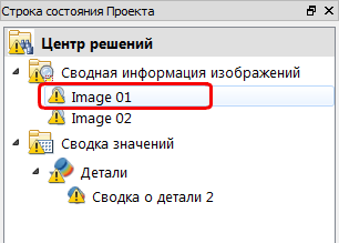

Строка "Вывод" вкладки "Центр просмотра проекта" должна быть активной. Нажмите Изображение 1, чтобы показать сводное изображение сетки:

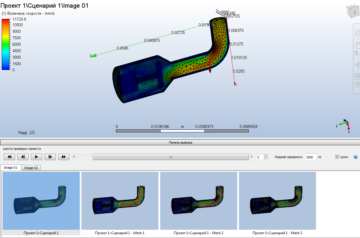

Прим.: Вид с миниатюрами из каждого сценария отображается в Центре просмотра проекта. Окончательная сетка отображается в графическом окне.
Чтобы сравнить четыре сетки, используйте ползунок и элементы управление "VCR" в Центре просмотра проекта.
Прим.: Как вы переместите ползунок слева направо, вы можете увидеть финальную сетку, затем выберите первую (наиболее грубую) сетку, за которой следуют два промежуточных шага (выше). Переместите модели, чтобы увидеть полный эффект адаптации сетки в модели.
