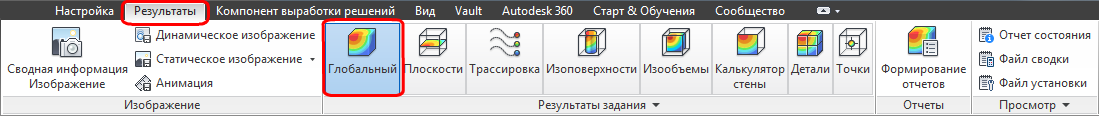

Нажмите вкладку Результаты.

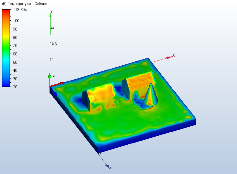

На этом этапе мы рассмотрим температуру и тепловой поток, чтобы понять воздействие солнечного нагрева на окрестности. Вы должны увидеть тени, отбрасываемые домами и деревьями.
Нажмите Глобальный на вкладке Результаты:
Выберите Температура из меню Глобальные результат на контекстной панели Глобальные.
Скройте окружающий воздух (средней кнопкой мыши) для отображения домов.
Прим.: Температура была бы более реалистичной, если бы мы использовали естественную конвекцию в анализе.
Прим.: Солнце — очень высоко в небе, в результате коротких теней, отбрасываемыми домами и деревьями. Не много тонирования в этой области!
