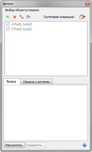

Нажмите Детали на вкладке Результаты:
Выберите два дома.
Установите флажок рядом с каждой деталью (в области выбора площади объекта модели).
Чтобы начать сравнение результатов, откройте вкладку Центр решений.
В Центре решений, щелкните правой кнопкой мыши на Сводные значенияи нажмите кнопку Обновить значения.

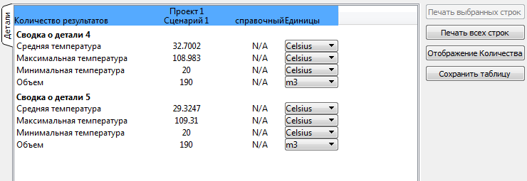

Посмотреть результаты таблицы на вкладке "Критические значения" строки "Вывод".
Прим.: Данная процедура содержит результаты в простой таблице. Теперь можно легко сравнить и построить результаты между двумя зданиями. Используйте этот метод для сравнения результатов из нескольких проектов и сценариев.
