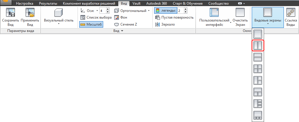

Прим.: Вместо прокрутки между видами (как мы это делали с предыдущими сводными изображениями), мы собираемся отобразить два вида рядом друг с другом.
2. Разделите вид на два видовых экрана. Для этого нажмите Вид (вкладка) >; Окно(панель) > Видовые экраны. Выберите опцию "Вертикальное разделение строки":

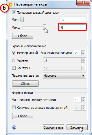

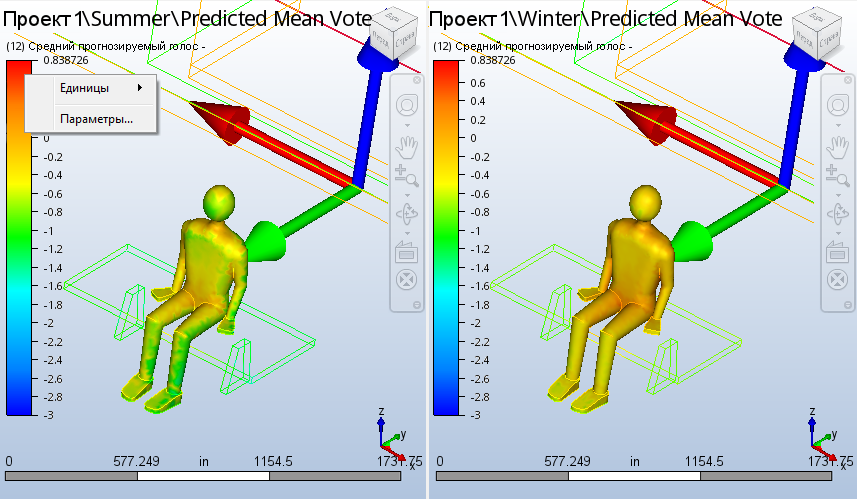

3. По умолчанию, диапазон надписи автоматически распространяется по всему диапазону значений PMV, найденных в сценариях исследования проекта. Чтобы добавить четкости сводному изображению, измените диапазон для охвата всего масштаба PMV:
- a. Щелкните правой кнопкой мыши на надписи любого вида и щелкните Параметры ...
- b. Переместите регулятор Максимум на 3. (Возможно, потребуется ввести 3, если макс. диапазон ползунка меньше, чем 3.) Нажмите Закрыть.
Прим.: Для справки, PMV - это индекс, который позволяет спрогнозировать среднее значение голосов большой группы людей по семи точкам шкалы восприятия тепла:

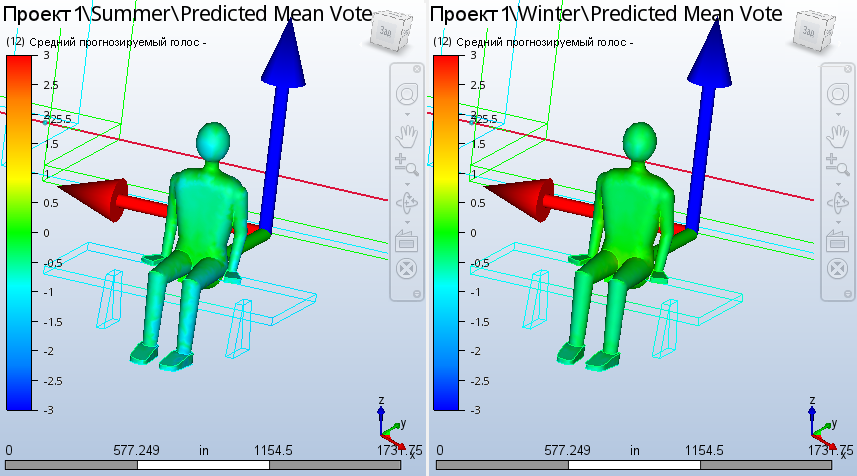

4. Увеличьте и сравните PMV на переднем пассажире.
Прим.: На основе этих результатов, левая нога пассажира в летнем сценарии выглядит довольно холодной. Кроме того, передняя часть пассажира отображается как комфортная как в летний проектный день, так и в зимний проектный день. Но, мы не сделали еще...

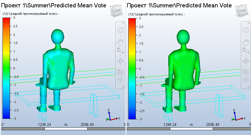

8. Поверните модель для просмотра PMV жителей' сзади.
Прим.: Здесь мы видим большую разницу между двумя проектными днями. В летний проектный день, пассажиры явно сзади между прохладой и холодом. В то время, как неплохое чувство после трудной физической нагрузки, это может быть довольно неудобно, сидя сложа руки на скамейке. В зимнем проектном дне, пассажиры сзади между нейтральным положением и немного прохладным, которые, возможно, чувствуют себя хорошо.
