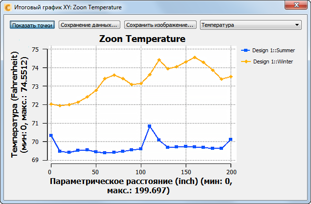

На этом этапе мы будем использовать график XY, созданный ранее для сравнения летней и зимней температуры профилей вдоль верхней границы занимаемой зоны.

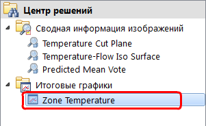

1. В Центре Решений, щелкните на Зона температуры.
Прим.: График температуры XY для обоих сценариев должен выглядеть следующим образом:

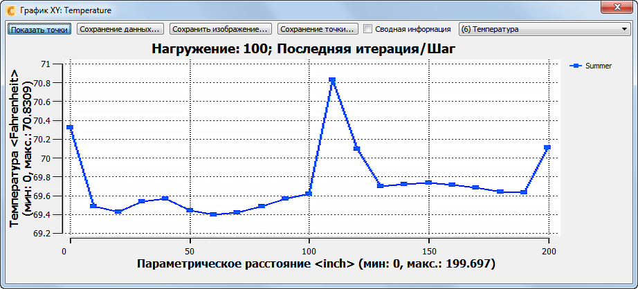

Прим.: Ваш чертеж может выглядеть немного другим, в зависимости от того, где вы нажали на плоскости результатов, но результаты должны быть схожими для на этот чертеж.
Прим.: Как и ожидалось, более высокая кривая температуры в зимнем сценарии, а нижняя кривая температуры летом. В середине летней кривой, мы видим резкий температурный скачок примерно 2° F в 40 дюймов. Это, вероятно, из-за тепла тела пассажира.
