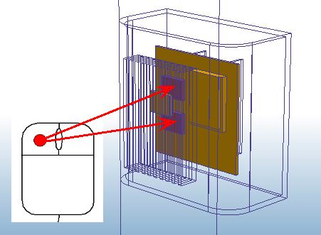

Скройте внешний воздух, корпус и внутренний воздух (если они отображаются).
Выберите два чипа на плате.

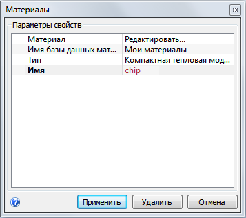

Откройте диалоговое окно быстрого редактирования Материалы ОДНИМ из следующих способов:
Имя материала БД = Мои материалы
Тип = Компактная тепловая модель
Имя = Чип
Нажмите кнопку Применить.
