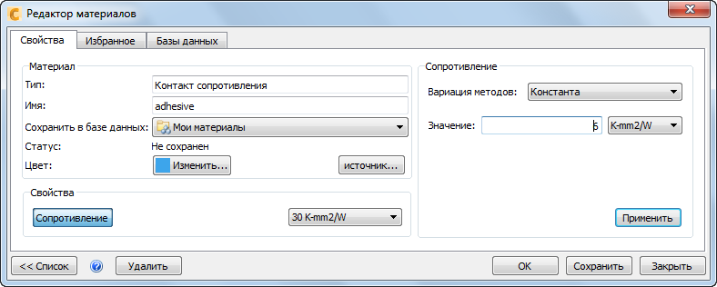

Создать контактное сопротивление материала
Чтобы открыть диалоговое окно "Быстрое редактирование материала", щелкните Редактировать из контекстного меню Материалы:
Задайте режим "Выбор" для Поверхности из вкладки Настройка.
ИзменитеТип на Контактное сопротивление.
На вкладке Материал, выберите Редактировать...
Введите имя Клейкий в поле Имя.
Выберите Мои материалы в меню Сохранить в базе данных.
Значение = 6 K-mm2/W
Нажмите кнопку Применить.
Нажмите "Сохранить".
Нажмите "ОК".
