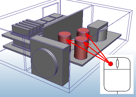

Скрыть оболочку и две воздушные детали
Выберите три конденсатора

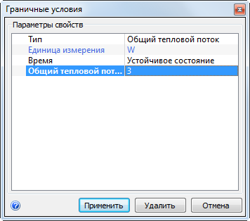

Откройте диалоговое окно быстрого редактирования Граничные условия ОДНИМ из следующих способов:
Тип = Общее тепловыделение
Единицы = Вт
Общее тепловыделение = 3
Нажмите кнопку Применить.
