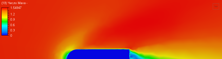

Увеличьте поблизости к маркеру:
Выберите Число Маха из меню Глобальный результат на контекстной панели Результаты:

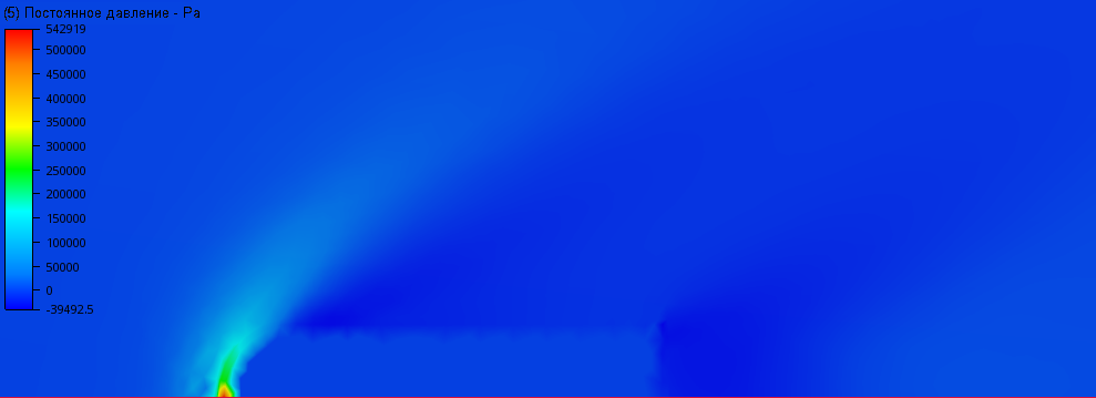

Выберите Статическое давление из меню Глобальный результат на контекстной панели Глобальный:
Прим.: Эти изображения показывают скачок маркера верх по течению и вслед, вниз по течению. С точной сеткой, удар выглядит более резким.
