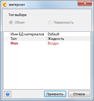

Чтобы создать материал "Воздух":
Щелкните правой кнопкой мыши Сценарий 1. Выберите Добавить материал...
В диалоговом окне "Быстрое редактирование материала" Тип = Жидкость
Имя = Воздух
Нажмите кнопку Применить.

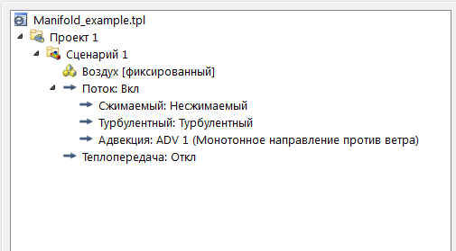

Прим.: Настройки решателя по умолчанию подходят для этого проекта.
Прим.: Шаблон должен выглядеть следующим образом:
Нажмите "Сохранить".
