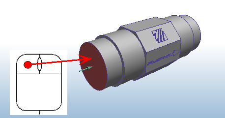

Нажмите Граничные условия на вкладке Настройка.
Выберите отверстие входа.

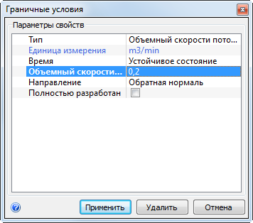

Откройте диалоговое окно быстрого редактирования Граничные условия ОДНИМ из следующих способов:
Тип = Объем расхода
Единица = м3/мин
Объем расхода = 0.2
Нажмите кнопку Применить.
