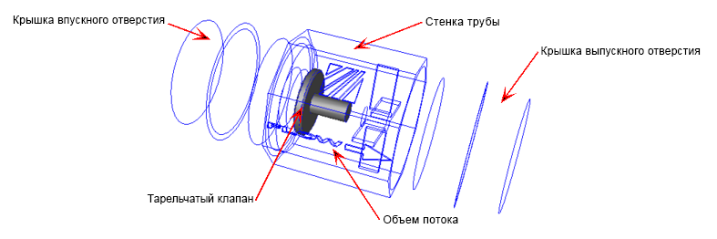

В этом уроке, мы будем имитировать управление потока, линейное движение в осевом обратном для определения расстояния открытия клапана для определенной скорости потока воды.
Концы ограничены в САПР, из-за чего вызванный объема потока будет создан автоматически. Обратите внимание, что альтернативный метод САПР означал бы, чтобы исключить крышки в САПР и создать внутренний объем с помощью инструмента геометрии "Заполнение пустоты" в Autodesk® CFD.
Пружина обеспечивает сопротивление на тарельчатом клапане и сохраняет его закрытым, а скорость расхода ниже определенного порога. По мере увеличения расхода, тарельчатый клапан открывает как гидродинамические силы преодолевают резистивную силу пружины.
В процессе настройки детали, мы определим начальное положение тарельчатого клапана, пределы перемещения тарельчатого клапана, и параметры сопротивления пружины.
