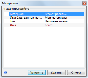

Назначить материал "Печатная плата"
Скройте внешний воздух, корпус и внутренний воздух (если они отображаются).
Выберите печатную плату.
Откройте диалоговое окно быстрого редактирования Материалы ОДНИМ из следующих способов:
Имя материала БД = Мои материалы
Тип = Печатные платы
Имя = Плата.
Нажмите кнопку Применить.
