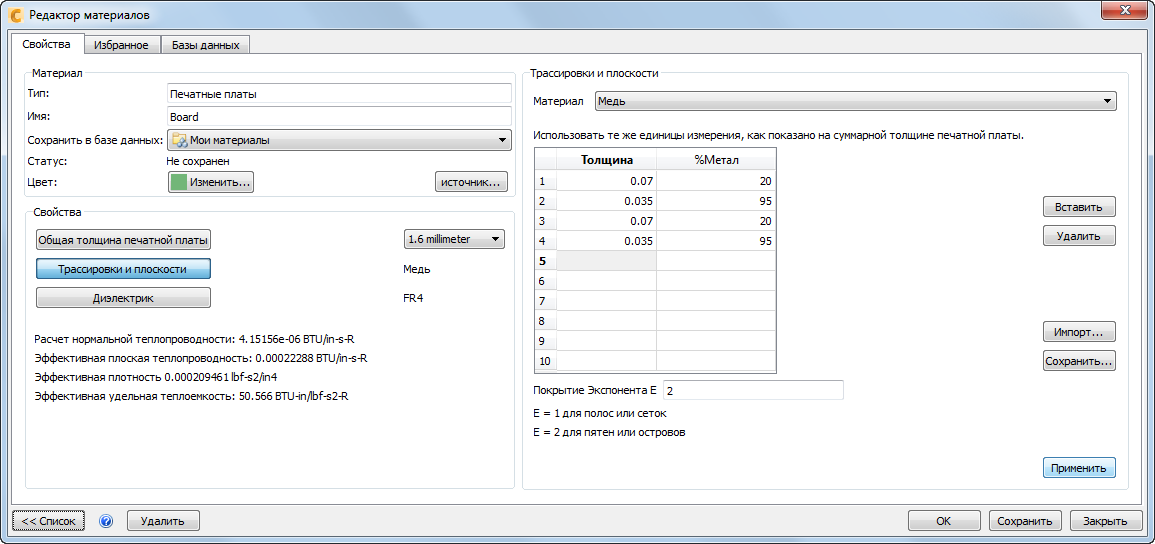

Создайте материал печатной платы
На этом этапе мы создадим материал печатной платы.
Чтобы открыть диалоговое окно "Быстрое редактирование материала", щелкните Редактировать из контекстного меню Материалы:
Измените Тип на Печатные платы.
На вкладке Материал, выберите Редактировать...
Введите имя Плата в поле Имя.
Выберите Мои материалы в меню Сохранить в базе данных.
Нажмите кнопку Суммарная толщина печатной платы.
Значение = 1.6; Единицы = миллиметр
Нажмите Применить.
Нажмите кнопку Трассировки и плоскости
Материал = Медь
Слой 1: Толщина = 0.07; %metal= 20
Слой 2: Толщина = 0.035; %metal = 95
Слой 3: Толщина = 0.07; %metal = 20
Слой 4: Толщина = 0.035; %metal = 95
Удалить все данные точек на строках после Слоя 4.
Покрытие экспонента = 2
Нажмите Применить.
Нажмите кнопку Диэлектрик.
Прим.: По умолчанию материал называется FR4. Это стандартный диэлектрик материала, используемый во многих приложенях печатной платы. Изменения не требуются.
Нажмите Сохранить.
Нажмите ОК.
