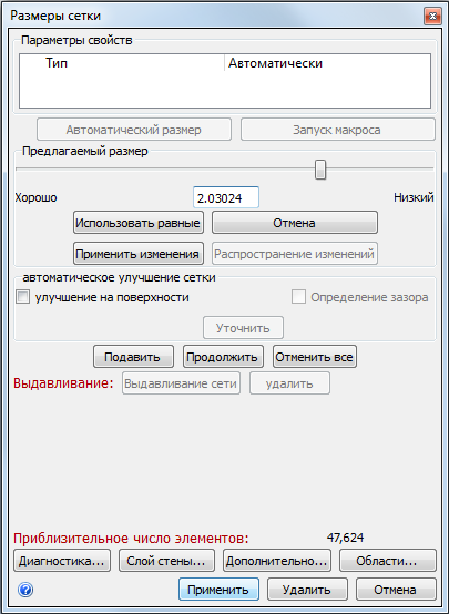

Создайте сетку на вращающейся области равномерно
Для анализов вращения, часто бывает полезно убедиться в том, что сетка на вращающейся области является однородной. Это предотвращает искусственные градиенты в потоке из-за вариантов размера сетки.
Скройте крыльчатку детали
Выберите вращающуюся область
Чтобы изменить размер сети, выполните ОДНО из следующих действий.
Нажмите кнопку Использовать равные
Отрегулируйте ползунок Регулировка размеров, примерно на 2
Нажмите Применить изменения.
Нажмите кнопку Отдельные изменения.
