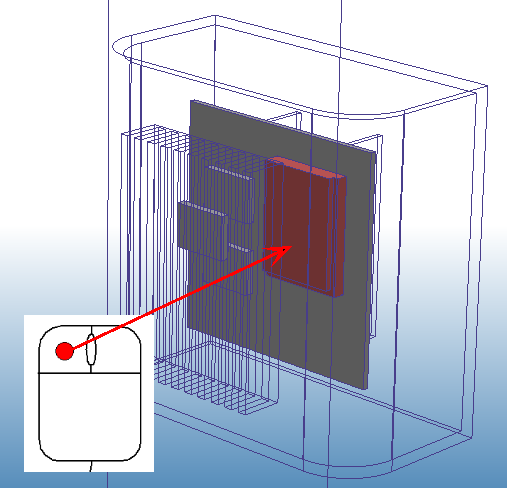

Назначить общее тепловыделение на трансивере
Выберите трансивер

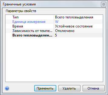

Откройте диалоговое окно быстрого редактирования Граничные условия ОДНИМ из следующих способов:
Тип = Общее тепловыделение
Единицы = Вт
Общее тепловыделение = 5
Нажмите кнопку Применить.
