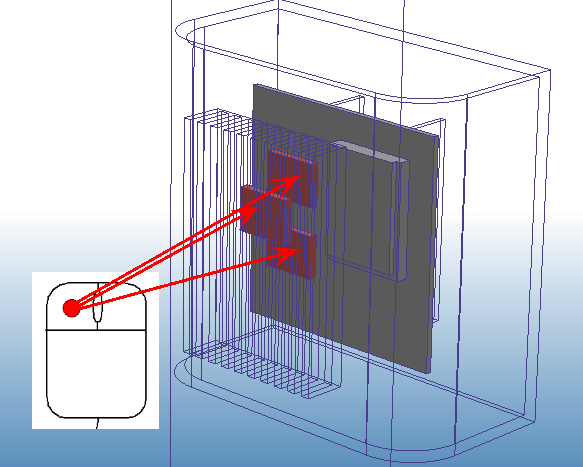

Полное тепловыделение на чипах
Задайте режим "Выбор" для Объема из вкладки Настройка.
Скрыть наружный воздух, так, и внутренний воздух.
Выберите три чипа.

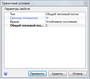

Откройте диалоговое окно быстрого редактирования Граничные условия ОДНИМ из следующих способов:
Тип = Общее тепловыделение
Единицы = Вт
Общее тепловыделение = 2
Нажмите кнопку Применить.
