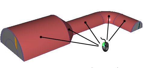

Назначьте граничные условия коэффициента теплоотдачи
Выберите 5 наружных стен.

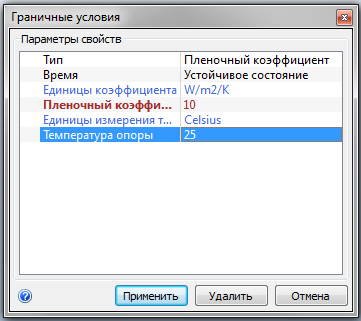

Откройте диалоговое окно быстрого редактирования Граничные условия ОДНИМ из следующих способов:
Тип = Коэффициент теплопередачи
Единицы коэффициента = Вт/м2/К
Коэффициент теплоотдачи = 10
Единицы измерения температуры = градусы Цельсия
Код температуры = 25
Нажмите кнопку Применить.
